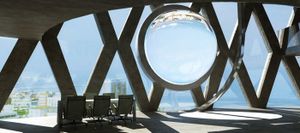

Ce n’est pas tout. Le matériau employé pour fabriquer la sphère est un polymèreacrylique à 99 % de transparence. André Broessel a donc eu l’idée de décliner le concept sous forme de vitrage produisant de l'énergie thermique. Il a créé un panneau composé de 12 sphères de 50 millimètres de diamètre pour concentrer les rayons solaires. Selon les données du constructeur, cette « fenêtre » placée en façade peut fournir jusqu'à 150 W par m².
