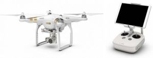

Le fabriquant DJI a développé un programme empêchant ses drones de survoler certaines zones.
