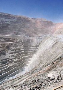

L’exemple du cuivre dans les cordillères ouest-américaines
Pour se convaincre de l’efficacité de la tectonique des plaques et de ses conséquences en termes de concentrations minérales disponibles 1, il suffit de prendre pour exemple le cas du cuivre dans les cordillères ouest-américaines. Sur plus de 15 000 km de longueur, 200 à 300 km de largeur et sur une profondeur encore inconnue, se développe depuis 550 millions d’années2 un processus de subduction de la plaque pacifique et de recyclage du manteau terrestre sous-jacent. Cela aboutit à un transfert vers la surface de métaux de base tels que le cuivre auquel sont associés des métaux compagnons, en particulier le molybdène, le rhénium, l’or, l’argent, le tungstène et l’étain et au volcanisme toujours actif dans la région. Les concentrations minérales ainsi formées (on parle de « gisements ») sont appelées porphyres cuprifères, et sont exploitées depuis toujours dans ces montagnes, avec une accélération bien sûr depuis l’âge industriel. Sachant que les quelques centaines de gisements exploités dans cette région représentent chacun un volume de plusieurs kilomètres-cubes seulement, et que les plus profonds connus aujourd’hui atteignent au maximum trois kilomètres (Chuquicamata au Chili par exemple, voir photo), il apparaît évident que les ressources en cuivre disponibles dans les Amériques dépendent uniquement des capacités de l’industrie minière à les exploiter. Un simple modèle espace/temps prenant en compte les caractéristiques géochimiques des porphyres cuprifères [2] conduit à estimer les ressources en cuivre disponibles dans une tranche de 3,3 km de profondeur suffisantes pour alimenter les besoins de l’humanité pendant 5500 ans. Aujourd’hui, la recherche des prolongements en profondeur des gisements existants et de ceux cachés sous la couverture (on dit « non affleurant ») sont l’objet d’une intense activité d’exploration, encouragée par le prix élevé de la ressource minérale (une tonne de cuivre vaut aujourd’hui plus de 7600 US $).
